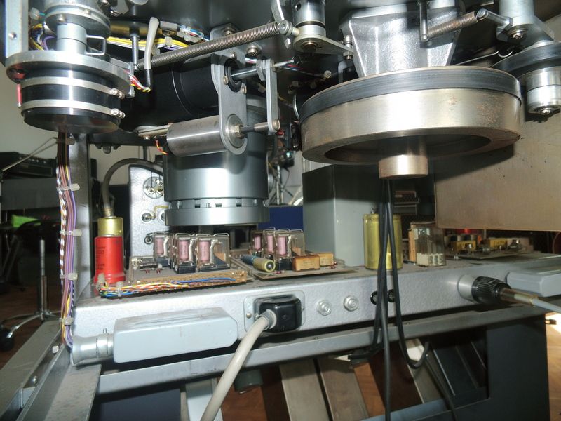

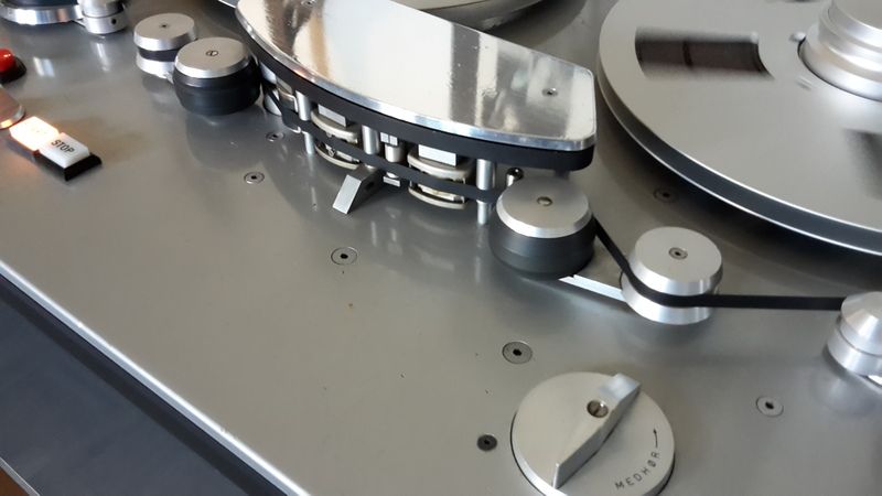

En sjov feature på maskinen er at båndet transporteres via et såkaldt "isoloop". Det betyder at der er to kapstan aksler, som holder båndet stabilt over hovedblokken.
Den foreste kapstan aksel er i princippet standard direkte drevet fra Pabst motoren.
Den bagerste kapstan aksel er koblet til et svinghjul, som i stopposition holdes i omdrejninger af et lille drivhjul, som forbinder kapstanmotoren med svinghjulet.
Når man trykker play udkobles svinghjulet, og båndet trækker nu den bageste kapstan, og dermed svinghjulet.
Se herunder:
