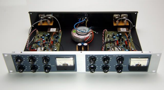

nu hvor jeg ser gustavs løsning på dual 1176, så kom jeg lige til at tænke på:
- intereferensproblematikken, har jeg opfattet som værende mellem net-trafo og print, men er det faktisk lundahlerne der kan skabe støj?
hvis det var førsnævnte tænkte jeg på om man kunne bruge stag's og montere de to print ovenpå hinanden... :?
Got hitched, got debt - God damn
Bli'r der nogensinde tid til DIY igen, eller bliver min kælder ommøbleret til systue og walk-in closet?

Alle transformere, audio- og net-, påvirker hinanden, og skal helst placeres så langt fra hinanden som muligt. Hvis man er nød til at sætte dem tæt, er det en god idé at sætte dem vinkelret på hinanden.

Quote from: "gyraf"
Jakob E.
Jeg havde tænkt over det, men jeg fandt der her på groupdiy..
http://img.photobucket.com/albums/v295/mnats/dual_1176.jpg
og så tænkte jeg, at det nok gik?!?!
Skal jeg rode mig ud i en ekstern PSU?
Gustav

Nej, extern psu er en sidste udvej, hvis det ikke arter sig ordentligt.
Med Lundahl-transformere er der nok sjældent de helt store problemer - de er voldsomt skærmede i sig selv..
