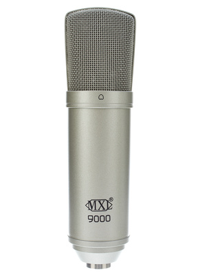

Kunne man evt bruge sådan en her:
http://www.thomann.de/thoiw12_artikel-182736.html
Til 1332Kr (lidt billigere hos musicstore 165EUR)
Der er jo både mic huset, en psu kasse (med sikring, 220v stik osv), og med 7 polet xlr og incl mogami kabel...
