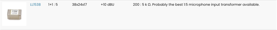

NÅ, men jeg har et spørgsmål. Jeg vil jo gerne vride min næste G7 et andet sted hen end min første, som har en RK12 fra Mic Parts + en Beyer Dynamic trafo i, så jeg tænker at gå med en RK47 fra Mic Parts + en Cinemag CM-2461 NiCo hvis den altså kan passe i kredsløbet i stedet for en Lunddahl 1538. så ... kan den dét?
LL1538 siger      1+1 : 5   200Ω : 5 kΩ   +10 dBU
CM-2461NiCo siger   6.5 : 1   8.45 kΩ : 200Ω   +24 dBu
Skal den bare monteres "modsat"? Er den kompatibel?
Hvis nogen vil høre noget af den, så er der en sammenligning på Cinemags website mellem en BV8 og denne Cinemag-trafo:
https://www.cinemag.com/shootout/shootout.php
PS: Er det en fejl af mig at se bort fra LL1538?
Min erfaring med Lunddahl trafoer er bare at de lyder meget clean. I den retning er de jo fantastiske, og det er bestemt også en dyd og rasende godt i sig selv. Man får dét som man grundlæggende ønsker at få ud af at bruge en trafo.
Men jeg elsker hvad de passende Cinemag trafoer gør i mine 1176'ere, og jeg tror måske fejlagtigt at jeg ikke får sådan noget med en LL1538?
