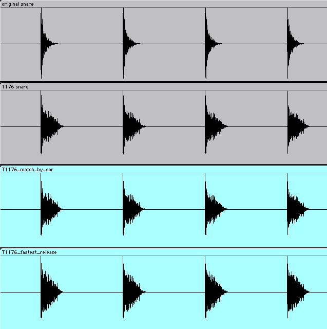

Jeg har faktisk kun lyttet meget lavt. Bare så jeg ku' høre at der var hul igennem. Jeg tjekker lige efter selv også. Jeg har ikke eq'et ved en fejl...
Læg stadig mærke til at din fil er fasevendt og at envelopen ser rigtigt ud hvis du sammenligner efter at have vendt polariteten på din eller min fil.
Jeg kigger lige på det igen. Jeg havde lidt konversation mens jeg lavede det så jeg har lavet det helt mekanisk uden at lytte særligt efter.
Øjeblik! :)

Måske ser den bedre ud på "hovedet", det havde jeg ikke tænkt på.
Men den synes stadig at dykke lidt meget lige efterfølgende.
Bortset fra det (som er ret underordnet) så tænker jeg mere på lyden. Den er sgu lidt sjov for at sige det pænt?
Prøv at lyt på original snare, efterfulgt at min 1176, lyt igen på orginal snare og så efterfulgt at din 1176 4:1.
Hvad er din kæde? Det må være andet end bare convertere og forskel i 1176. Fejl?
Mine niveauer var helt f***ed up og nu har jeg sat distortiontrimmeren tilbage i midten. Jeg var nødt til at bruge en kanal på pulten til testen, og jeg havde ikke lavet unity gain igennem. :oops:
Lidt sjovt er det at da jeg havde fixet niveauerne så var spiken tilbage i sin oprindelige "form" og distortiontrimmeren havde ikke samme effekt mere. Så det er næppe et spørgsmål om at justere dén.
Anyways, jeg laver lige testen ordentligt i morgen formiddag hvor jeg laver det direkte ind og ud af konverteren i stedet for via pulten. Indtil dét resultat kan du lige se/lytte hér.
Jeg har måske (nu må vi lige se resultatet af den ordentligt udførte test i morgen) et lidt hurtigere release gennem min. Da jeg matchede på øret så det efterfølgende nogenlunde rigtigt ud, men releasen stod ikke på hurtigste tid. Når jeg satte den til hurtigste tid blev den som filen på billedet nedenunder.

Sådanne johanne, nu lyder det bedre :-)
Synes at min lyder præcis som en mellemting mellem de to filer du lavede.
Hvordan match-by-ear filen er lavet ved jeg ikke, men det lyder som om den har endnu hurtigere release? Sjovt, for så er din release faktisk lidt hurtigere end min?
"Match by ear" lavede jeg bare ved at lave lidt længere release.

Har du lagt mærke til at matched by ear med længere release lyder som om der er kortere release? (stiger hurtigere) weird.
