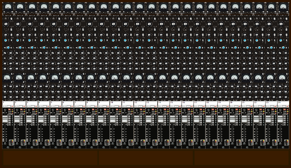

Citat fra: "Luny Tune"Jamen, du siger bare til når jeg skal teste den for dig, Jakob! :P
Jeg kan jo allerede sige nu at jeg savner en master sektion, grupper, inserts, min. 16 buss matrix og indbygget patchbay, men det er jo også kun prototypen. (og jeg gad ikke tegne det... Hehehe)
Hva kommer den til at koster, når den er færdig udviklet? :D  :D
Citat fra: "bluesfendermanblues"Hvilke frekvenser har du tweeket ovenstående GEQP, til ???
Håber du forstår mit svar:
Jeg har sigtet efter:
Lo Cut - 20, 25, 30, 40, 60, 80
Lo Boost - 30, 40, 60, 80, 100, 240
Hi Boost - 1, 3, 7, 10, 12, 18k
Hi Cut - 5, 7, 10, 12, 16, 20k
Kondensatorværdierne er valgt ud fra standardværdierne og jeg har valgt hvad jeg løseligt kunne regne mig frem til a la "10k er 3n...15k er 4n....hmmmm, så er 12k nok 3n3...dén snupper jeg!" :lol:
Og jeg har ikke målt efter, men blot konstateret at jeg er meget tilfreds med mine valgte værdier. Det eneste er blot at jeg nærmest slet ikke bruger Cut på eq'en. En gang imellem cutter jeg lidt bund, men den kan for så vidt lige så godt stå fast på 20Hz for min skyld.
Den reviderede version jeg er ved at være færdig med print til har kun to bånd til hi boost og to til lo boost og står fast på 20Hz til lo cut.
