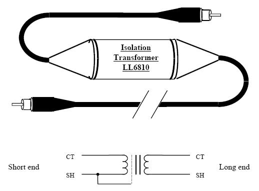

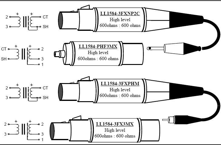

Se, nu er jeg jo blevet lidt forelsket i tanken om at smide en trafo i røveren på alt hvad jeg har råd til. Og så skal jeg lige ha' fyldt lidt viden i knolden. F.eks. kunne det jo være yderst interessant at vide om de trafoer nedenfor har nogen lydmæssig indvirkning eller om de er helt neutrale?
Jeg ved ikke hvad der skal til før en trafo "lyder af noget".
Og vil det jeg har i tankerne overhovedet kunne lade sig gøre ved bare at smide en trafo efter et output på en comp f.eks.?
Jeg ved disse ting egentlig er lavet til noget andet end at skulle farve lyden, men farver de lyden sådan som vi godt kan lide alligevel?
Jeg kan se at Lundahl har nogle trafoer som ville være en del nemmere at indsætte i et kredsløb end 5402 hvor de bare skal føre et linesignal videre. Jeg kan også godt se at et issue der skal håndteres er impedans, men er der en måde at hitte ud hvilke trafoer der lyder godt ud fra deres datasheets?
Jeg er med på at eksperimentere men for ikke at spilde for mange penge vil det jo være rart med lidt guidelines. :)
Jakob skrev om at man til nogle ting hvor trafoen har gunstige forhold snildt kan bruge OEP f.eks. Jeg ved heller ikke hvad der gør forskellen dér. Jeg synes trafoerne i 1176'eren lyder kanon. Det er min reference. Men der er jo ingen grund til at bruge det dyreste der findes hvis noget billigere gør et givent job lige så godt.
Og hvis man skal have et stereo line signal videre, kan det så ikke lade sig gøre med en enkelt 5402?
