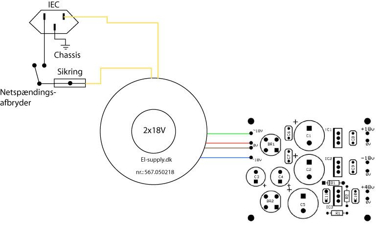

Citat fra: "Black Dog"Her er en opdateret tegning, der følger Sørens fine forslag -->
Jeg har lige et spørgsmål vedr. strømforsyninger som denne:
Forbindelsen fra 220V-stikkets jord til chassis - hvor vigtigt er den egentlig? Eller sagt på en anden måde, kan den undværes? Ofte har man jo alligevel ikke jordet strøm til rådighed, hvorfor det vil være praktisk kun at have to ben på strømstikket - for stik-kompatibilitetens skyld...
Mvh
Kort sagt, så er der da ingen som helst grund til ikke at montere jord til chassis når du nu er i gang alligevel.
At du så bruger et netkabel uden jord i må du så selv om, men hvis du en dag begynder at have jord på så er det jo allerede monteret i kassen og så er det jo bare som det skal være.
Montér det så det er lavet ordentligt fra starten.

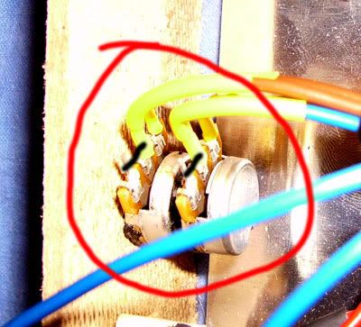

Nu har jeg rendt hele mit setup igennem, og målt alle kablinger igennem. Jeg har stadig et problem med gain på SSL9K'erne. De overstyre stort set i nul, men de lyder godt under lavt input.. Kan jeg sætte et par modstande på kablerne op til potmetrene, for at får noget gain at arbejde med? Eller skal jeg lave det på kablingen ind ala PAD?
Et par bud ville være herlige og evt. nogle størrelser på modstandene..
Black Dog
Hej Anders,
Du skal have en PAD foran preamps'ene, hvis de overstyrer..
..tjek forummet for at finde værdierne - det har været oppe og vende flere gange..
Lars
