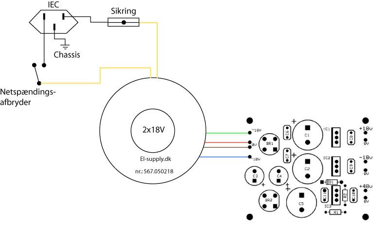

Nu skal der snart noget krudt under de SSL9K'er jeg har... Gider du at hjælpe lidt her Lars (Black Dog) ?
Jeg er jo meget grøn i det her, så jeg vil gerne bede om hjælp helt fra monteringen af netspændningen til kablingen mellem pots, prints, P48V, PAD, Ø osv...
Det vil sige, at der nok også kommer et dumt spørgsmål eller to.. Men hellere det end alt brander af inkl mig selv  :lol:
Så da da dam daaa..
Hvordan skal ringkernetrafoen kobles til lysnettet?
Hvilken finsikring vil du bruge? (Dette er der en anden tråd om også)
Hvordan skal ringkernetrafoen kobles til power supply printet?
Du / I må meget gerne henvise til, hvordan I ser hvor hvad skal sidde osv.. Så det giver lidt mening det hele...

Citat fra: "dwoor"Hvordan skal ringkernetrafoen kobles til lysnettet?
Hvilken ringkerne drejer det sig om?
Citat fra: "dwoor"Hvilken finsikring vil du bruge?
Citat fra: "dwoor"Hvordan skal ringkernetrafoen kobles til power supply printet?

dwoor
567050218 RINGKERNETRANSFORMATOR 2x18V/50VA kr 130,90kr
Det er sådan en fætter.. Du godkendte den selv i tidernes morgen  :D
Black Dog
Den har vist fået nyt varenummer hos el-supplt - check lige, at den du har er den samme som nr.: 567.050218..

Jorden fra 230V kablet skal bare spændes på chassiset?
Black Dog
Citat fra: "dwoor"Jorden fra 230V kablet skal bare spændes på chassiset?
Jeps - og det kalder vi stjernepunktet; det er her vi samler alle stelforbindelserne i maskinen..

Cool... Plejer du at trække den lidt ind i kassen, så den er lettere at komme til med ledninger?
Jeg plejer at lave mit stjernepunkt ved en af XLR-bøsningerne i indgangen.

Hvilken finsikring ville du bruge til en 4 kanals SSL9K?
gyraf
Til en "RINGKERNETRANSFORMATOR 2x18V/50VA" ville jeg bruge en 500mAT
