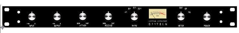

Og så kan jeg lægge ud med at spørge om nogen tror der ville være et behov for en frontplade til en 1U version af G1176'eren?
http://www.tunetown.dk/download/G1176-1U.fpd
Jeg har lige designet den men hullerne til samling med kassen har jeg tilpasset en Adam Hall kasse. (Jeg havde lige en frontplade liggende.) Jeg har netop bestilt en kasse fra Benkler men kender ikke hulafstanden endnu. Når den er tilrettet og jeg har monteret den så uploader jeg dén i stedet.
Hullet til meteret er tilpasset et Anders Electronics SU6, og det ved jeg heller ikke endnu om er et meter vi kan bruge. Det vil de næste få dage vise. Jeg får de sidste stumper i morgen.

Der er et par færdige GSSL fronter hér:
http://www.nrgrecording.de/html/schaeffer.html
Men der mangler hullerne både til Adam Hall kassen og rackskinnerne. Så kan du jo hugge dem fra min front.:)
De burde passe, men jeg har altså ikke afprøvet dem i virkeligheden. Det vel være en god ide at dobbeltchecke mit arbejde.
Husk at afstanden mellem Ratio, Attack og Release er dikteret af printet så der vil det være en god ide at kopiere den del fra et af de færdige designs.
Det er det her look jeg går efter:
Ser det ikke ud som om det er en meget god ide med det forenklede design når den nu skal ned i en 1U kasse?
(Jeg sidder og roder med det i Paint på en bærbar. Håber ikke man for tydeligt kan se at kopien af knapperne er firkantet.)

I starten var jeg meget opsat på at det skulle ligne originalen, men jeg synes sq alligevel det er lidt vildt at 3 monocomps skal optage et halv rackskab. Arh ok, næsten... Men det kræver så at jeg kan få meteret til at fungere som det skal. Det skal nu nok gå. Jeg glæder mig helt vildt til den bliver færdig.:P
Jeg opdagede lige at jeg havde byttet rundt på Attack og Release og at der var nogle ting der ikke sad lige højt. Jeg har uploadet en .fpd version. Og ændrede også lige billedet.) Det er det samme link der gælder.
EDIT:
Ooog så fik jeg lige fyldt hvid farve i teksten samt rykket en smule på tingene så det nu burde passe til 7 stk. "Gyraf" knap PKES 90 eller den 27mm knap som er mage til men til halv pris ude på Musikding. :wink:
