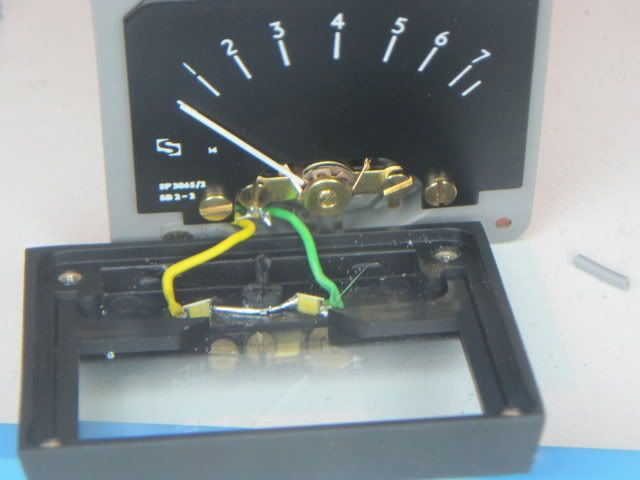

Hvis man ønsker lys i et sifam ppm14 kan det gøres således.
Jeg har limet 2 smd-led i frontglasset, boret hul bag i til ledninger.
(fjern først skala så du kan se hvor det er muligt at borer hul)
Og sådan ser det ud - cool ;D

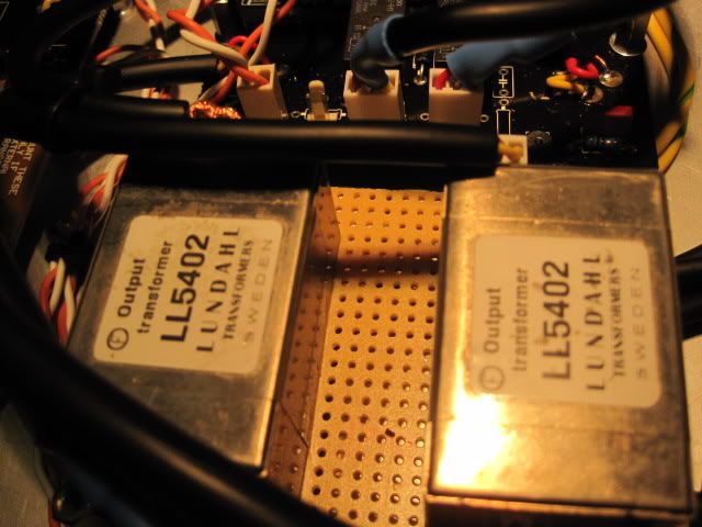

Jeg havde glemt at skifte de 4 stk. 10Ohm til 22i outputtet.
Hvis man glemmer det er der stor set ingen Trafo Effect.
En stor tak til Luny som ledte mig på sporet med de 22 ohm.
Nu kan jeg begynde at høre trafo fedt, (men ikke meget). ,så  hvis der er nogle der har prøvet med mindre end 22 ohm

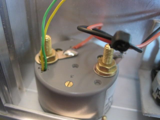

 :-X whoooops. Hold kæft, hvor blind kan man være. Der sad åbenbart en lus hen over + og - på meteret som jeg ikke lige havde tænkt nærmere over. Sjovt nok virker meteret nu efter jeg har fjernet den  :)
Meteret er godt nok lidt for overfølsomt, der står ikke rigtig nogen værdier på.
Men for lige at spørge dumt, så er det den modstand der står 2K** ved på main boardet jeg skal pille ved, ik? Lige nu er der en 2K i og så en 5K (mener jeg) trimmer på meteret, så hvis jeg gerne vil have meteret til at give mindre udslag skal jeg uskifte 2K med en 1K?
2x G-SSL, 1 G-Eqp1A og 1 dual LA-4 +en G1176 der "bare" lige skal samles :c)
gyraf
..nej med en større (eller lodde en f.eks. 330R modstand henover meteret, det er lettere end at afmontere printet)
