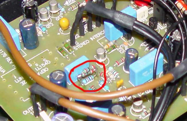

Citat fra: "Black Dog"..og hvis man så savner noget gain, kan man lægge 1K3 henover R33 for 6dB's ekstra forstærkning i det sidste trin -->
Nu er jeg stadig ikke i stand til at beregne effekten af parallel eller serieforbundede modstande, men er det ikke muligt, at montere en enkelt modstand fra start, der gi'r samme effekt???
Hygge......:-) Michael.
Black Dog
Citat fra: "Michael"er det ikke muligt, at montere en enkelt modstand fra start, der gi'r samme effekt???
Jo, men den dovne gør-det-selv-mand gider ikke afmontere printet, så han lodder bare en modstand på ovenfra   :)
GustavG
1300 x 33 / 1300 + 33 = 32,25
Enten har min hjerne husket det den læste om modstande i parallel og serie forkert, eller også er det bare fordi, jeg ikke fatter hvordan det kan gøre en forskel, at vi sænker modstanden med .75 ohm, hvis tolerancen på modstanden i forvejen er 5%.
Jeg er sikker på jeg gør noget forkert, men hvad?
Gustav
R33 er på 11KΩ og så ser regnestykket noget anderledes ud.
Du misforstod bare og troede at der er var tale om en 33Ω modstand. :wink:
He he :)

Så ta'r vi lige udregning af modstande i parallel også.
Man tager reciprok værdien (1/x) af den første modstand + reciprok værdien af den anden modstand, så tager man reciprok værdien af resultatet, og DET er resultatet! gav det mening  :?:
Det tænkte eksempel:
11k (R33) + 1k3 (parallel modstand) = 1k162, nærmeste standard værdi må være 1k15.
Ved parallel forbindelse af modstande, vil den samlede modstand altid være mindre end værdien på den mindste modstand.

Citat fra: "Black Dog"Jo, men den dovne gør-det-selv-mand gider ikke afmontere printet, så han lodder bare en modstand på ovenfra   :)
Ja, jeg var også doven og har lige fixet begge maskiner med den "mod" der! Det var jo lige hvad der skulle til! :D DEJLIGT!! Tak for tippet, Lars!
