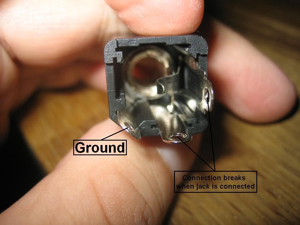

Jeg sidder og roder med jackstik. til "Inst." og falder over det her.
En anden brugers hun jack http://i51.photobucket.com/albums/f374/ChrioN/instjack.jpg
Mit hun jack http://www.neutrik.com/images/ock/products/downloads/210_199761.pdf
og nu er jeg lost..... Kan ikke hitte ud af hvordan det skal monteres.
Jeg har "To" som jeg går ud fra skal på den ene side, og "From" på den anden side af de ben som danner gennemgang hvis intet han stik er indsat.....
men på hvilket par (Jeg går ud fra at "T og TN" er et par lige som "S og SN") ?  og hvor skal GND hen ?
Ved ikke lige om det giver mening !??!?!..... Eller om det er de rigtige Hun jacks jeg sidder med.
Mvh.
Martin Krahn
Dit hun jack er rigtigt så vidt jeg kan se.
Det handler om at signalet fra jacket er dét der skal sendes videre når stikket sættes i. Ergo mic inputtet afbrydes i jackstikket.
På dit stik er der to forbindelser til tip. Når du sætter et hanstik i afbrydes den ene forbindelse. Hvis du ikke umiddelbart kan se hvilken der afbrydes  og hvilken der stadig har kotakt til tippen på hanstikket, så sæt dit multimeter på og mål gennemgangen/modstanden. Tag eventuelt den anden ende af jackkablet og mål fra dens tip til begge de to ben på hunstikket som sidder ved tippen. Den der afbrydes forbindes til "To" og den der stadig har forbindelse forbindes til "From".
Håber det hjalp? :)
EDIT: Stel skal så monteres på det ben som stadig har forbindelse til Sleeve når hanstikket er i. Hvis der også afbrydes dernede, selvfølgelig.
