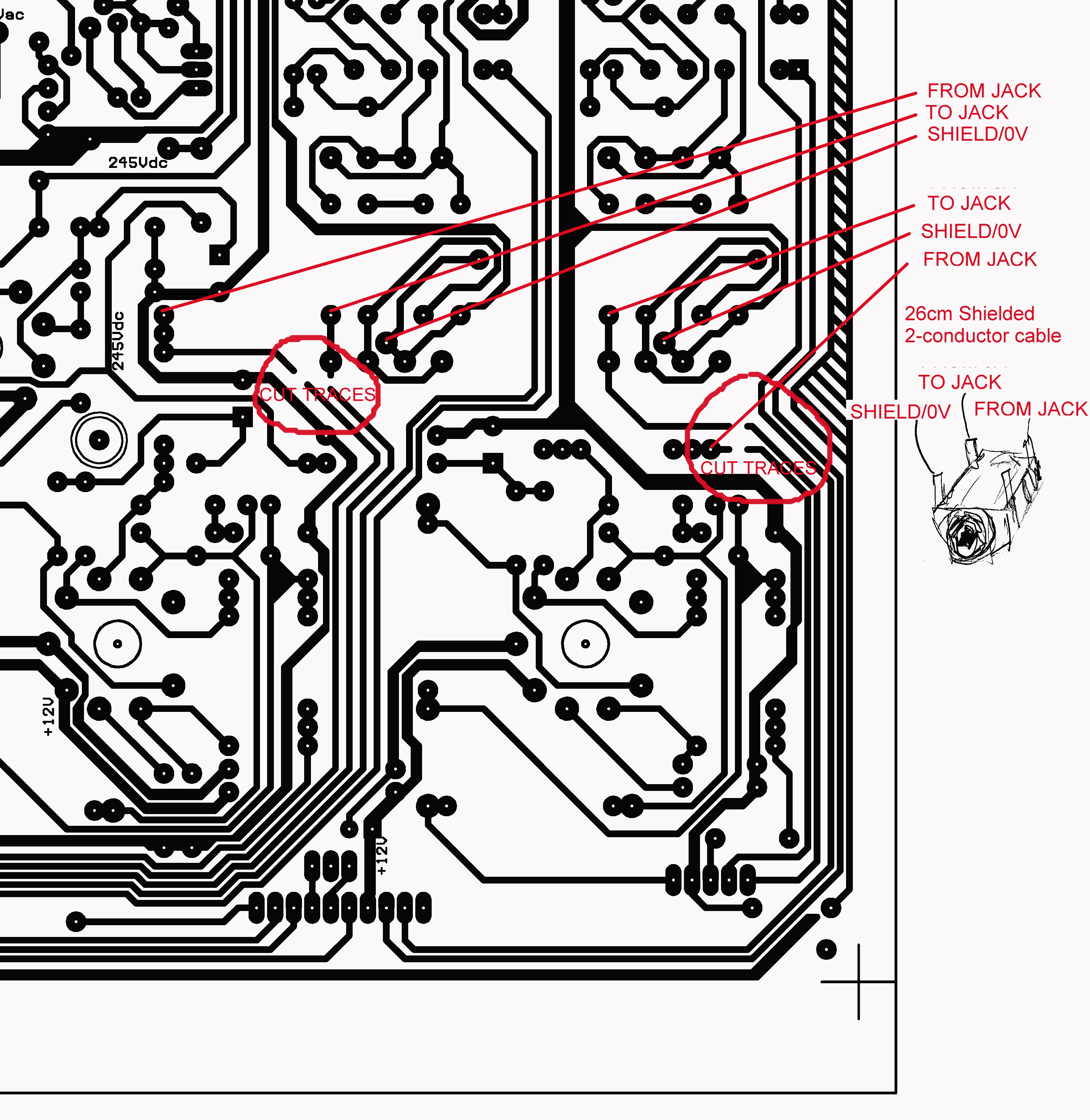

Jeg er ikke helt med i hvordan man laver den helt rigtige stel. Det jeg mener vi gjorde på g9weekenden var at ligge en tråd fra chassic --> inputstel --> en lang tråd tværs over alle stikkenes stel ben også output...
Jeg er alitd forvirret på dette område. Pis. Jeg har uploadet et billed. Måske en kunne tegne et par ledninger på, gerne med farver og hvordan plus og minus ligger. ;;Jeg har også lagt control printet på for jeg kan ikke huske hvor vi loddede outputtet på og hvad der var plus og minus. og sidste spørgsmål, nok mest til jakob. Er din tegning af jacktipset på hjemmesiden rettet som vi fandt ud af på weekenden?

Du kan da godt lægge dem på input-stel men den rører faktisk ikke kassen. Du skal have kontakt til loddeøjet på dine xlr-stik, alternativt kan du loddeden fast på en skrue og så håbe på du aldrig skal have stikkene af igen (kabelsko!).
edit: og fra loddeøje skal du også tilslutte input

Søren Sømand
Kan det ikke passe vi gjorde sådan her?

René F
Det er rigtig sådan som du har gjort det der Søren... Du har stjernepunktet et sted nemlig der hvor det rører chassiet på det sidste input Xlr, og så har du samlet alle de andre steder og ført derhen

Black Dog
Jeg ville nok føre jorden fra lysnettet direkte hen til stjernepunktet, men ellers er jeg enig i, at det er den rigtige måde at gøre det på.

Perfekt.. Tak
Hvor loddede vi OUTPUT på henne på Controlprintet og hvad med plus og minus?

Black Dog
Citat fra: "Søren Sømand"Hvor loddede vi OUTPUT på henne på Controlprintet og hvad med plus og minus?
Vi lodder os bare direkte på fase switchen - tag et kig på Jakob's pdf-overlay, for at se hvad der er + og -..

Søren Sømand
Citat fra: "Michael"Ikke at jeg tror jeg kommer med noget vigtigt input her, men på weekenden skulle vi huske, at bytte om på +- på den en line indgang.
Det har du sikkert husket, men bare sådan lige. :)
Jeg har loddet det efter jakobs tegning på hans hjemmeside. Jeg kan ikke se om han har rettet det??? :oops:  :shock:
http://www.gyraf.dk/gy_pd/g9/G9-EDIT.GIF
Citat fra: "Black Dog"Vi lodder os bare direkte på fase switchen - tag et kig på Jakob's pdf-overlay, for at se hvad der er + og -..
Tak Lars. Jeg kigger lige på diagrammet... ;-)
EDIT: Nu har jeg kigget lidt og jeg synes jeg kan huske vi loddede det på i midten af phaseswitchen men så virker switchen ikke? eller

Black Dog
Citat fra: "Søren Sømand"Jeg kigger lige på diagrammet...
:thumbup:
Citat fra: "Søren Sømand"Nu har jeg kigget lidt og jeg synes jeg kan huske vi loddede det på i midten af phaseswitchen men så virker switchen ikke? eller
Det snyder lidt, fordi Jakob var fuld, da han skrev hvilke forbindelser der løber igennem multikablet til kontrol-printet  :mrgreen:
Hvis du sammenligner overlayet over hoved- og kontrol-printet, ka' du se, at der er byttet om på "trafo +/-" og "out +/-"
Din plus er den der på kontrol-print overlay'et hedder "trafo+"..
Og jo, faseswitchen virker helt som den skal..
